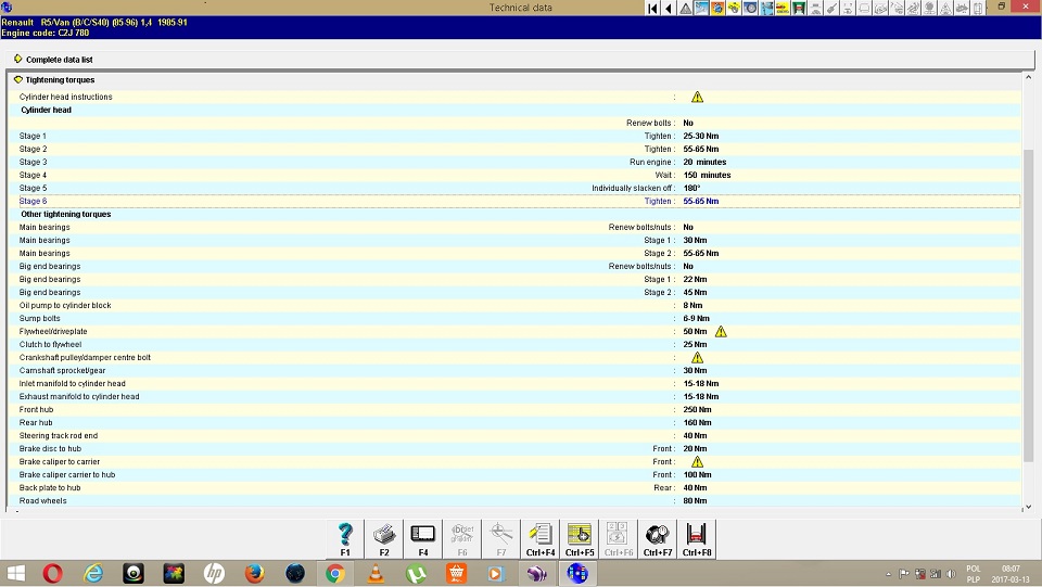

Mam pytanko do praktyków: jakim momentem dokręcać głowicę?
Pacjent to silnik C3J 1,4 benzyna na monowtrysku z 1990r.
Szukajka mi nic nie wypluła a w książce do R5 chyba jest błąd bo podają, że jednoetaopowo dociągnąć do ok. 55-60Nm więc raczej coś nie halo.

Teoretyczne, jak kupisz uszczelkę to powinna być do niej instrukcja, jak i jakimi momentami dokręcać śruby głowicy. Tak przynajmniej było z nasza piątką podczas remontu silnika (dokręcanie dwuetapowe). Tyle, że to turbawka i chyba jest to bardziej istotne, niż w wersji niedoładowanej.

UPG już kupiona ale nic na niej nie ma napisane. Ktoś coś?

Powinno być wszystko

Dzienx, coś jest.

ale obstawiam, że jak skręcisz na 30 potem 60 i na 80/90 to będzie dobrze
i nasmarować albo naoliwić do montażu

Ja skręcałem dokładnie według przedstawionego opisu, z tym, że powyższy opis dostałem w opakowaniu razem z uszczelką.

jesli masz nowe sruby glowicy i zalecenia sa jakie sa powinno sie wysztko bez problemowo udac skreci
zgodnie z zaleceniami

Tak, śruby kupiłem nowe. A o jakich zaleceniach piszesz?
Posty: 1015
Jacku czy dalej czegosc nie rozumiesz?dalem opis z serwisowki,skrecaj jak w opisie moze byc 70Nm zamiast 65Nm ale nie 90Nm.

zaleceniach producenta uszczelki glowicy lub takich jak dal patencik

corteco np. (jest to samo tylko bez pierwszego kroku)
Tak jak Patencik przesłał
1) skręcasz na 25-30
2) skręcasz na 55-65
3) uruchamiasz silnik na 20 min
4) czekasz 150 minut
5) cofasz o 180 stopni
6) dokręcasz 55-65
jak masz silnik na stole to zrób 2 pierwsze kroki wkładaj silnik i odpal
