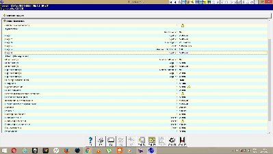

Dzisiaj pospawałem żeliwny kolektor 4w1 bo było małe pęknięcie i mogę już składać silnik i osprzęt.
Posty: 1032
Powinno być wszystko

Posty: 1032
Jacku czy dalej czegosc nie rozumiesz?dalem opis z serwisowki,skrecaj jak w opisie moze byc 70Nm zamiast 65Nm ale nie 90Nm.
