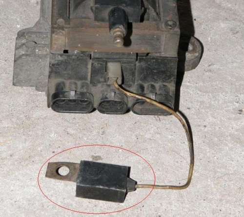

Podczepię się pod temat, pytanie mam następujące, co to za część, ta zaznaczona na zdjęciu kółkiem, wpięta w cewkę zapłonową, przykręcona pod tą samą śrubę co cewka.
możesz podlutować na kabelku dowolny kondensator o podobnej pojemności ze sklepu elektronicznego za 50 groszy czy tam złotówkę lub wrzucić kondensator z dowolnego innego auta
Dzięki Lodoo za radę, po obejrzeniu tego mojego kondensatora, doszedłem do wniosków że wygląda jakby go rozsadziło od środka, mam oddzielnie " dupkę" i obudowę z kondensatorem, nie mogę ich złożyć bo kondensator jest wypukły a w odlewie plastikowym, w tej dupce z masą, widać że wcześniej był wklęsły. Nie wiem czy napisałem to w sposób zrozumiały, ale wygląda na to, że ten kondensator spuchł, ale czemu, skok napięcia? temperatura?
