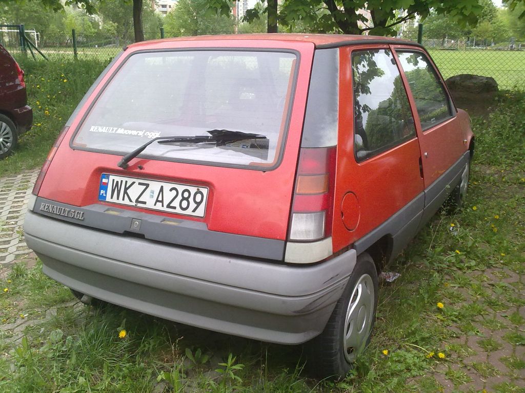

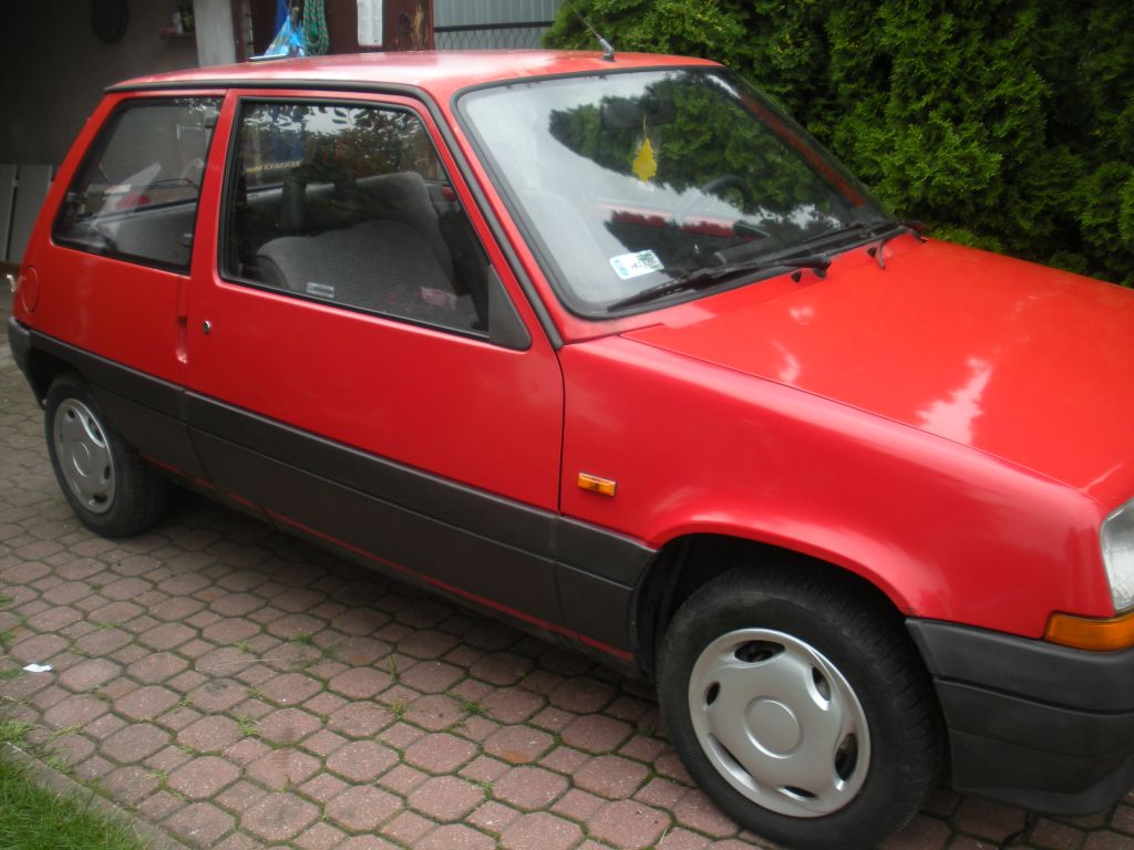

Mam problem, wyblakły mi plastiki na drzwiach. (zdjęcie poniżej)
Co z tym zrobić? Zastanawiałem się na sprayem ale znając moje umiejętności to wędzie gorzej wyglądać po malowaniu niż przed. Zastanawiałem się też nad folią 3D.

Czernidło do zderzaków - takie do wcierania z gąbką - nie uwierzysz co robi :)
Wada jest taka, ze trzeba zabieg powtarzać parę razy w roku i w razie późniejszego lakierowania trzeba oprócz porządnego zmycia zjechać plastiki solidnie papierkiem, samo lekkie matowanie może być niewystarczające.

może jednak kupie jakiś spray do zderzaków?

yyy a nie lepiej potraktować delikatnie opalarką próbowałem na szarych na wyblakniętych i są jak nowe jednolicie szare imają swoją chropowatą fakturę na czarnych jeszcze nie próbowałem.

Grzejesz tak długo aż się zacznie ściemniać tylko nie za długo ponieważ przypalisz plastyk a nie dotykaj powierzchni aż do ostygnięcia .
Najpierw sprawdź w mało widocznym miejscu czy zabieg będzie oddziaływał na niego .
Na wąskie listwy z dodatkiem gumy nie działa

Próba na półce. Całkiem nie źle.

spróbuj 2 razy lub delikatnie mocniej podgrzej może nie będzie widać tych przebarwień

niestety na zderzaki ten sposób nie dział :zalamka:
djmonkey
Posty: 1012
Post autor: djmonkey »
a jakie masz zderzaki masz fotkę może?
