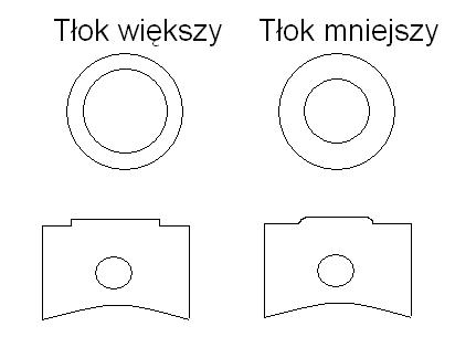

tak to jest 1.4 na oko wyglądały z boku identycznie. tylko na dórnym denku jest róznica 2 tłoki miały większe wytłoczenie w postaći koła a dwa mniejsze dodam rysunek.
[ Dodano: 18 Czerwiec 2012, 13:23 ]
załączam rysunek. Tłoki różniły się tylko denkiem. i mam jeszcze jedno pytanie ile barów można pompować turbinką ?? tak żeby nic się nie stało ??

ogólnie ta naprawa nie miała sensu. Przy rozgrzaniu silnika albo się będzie zacierał lub stanie dęba w trakcie zapalania .
różne tłoki na cylindrach, bo z zewnątrz silnik wyglądał podobnie... masakra...
nawet nie próbuj odpalać... Rozbierz i złóż ponownie jak należy na odpowiednich częściach... Chociaż wnioskując po tym co tu piszesz - sorry - ale wątpię, że Ci się uda poskładać i uruchomić gtt... :|
heheh dobre sobie a pod tuleje cylindrów pewnie dałeś silikon? a i uszczelke głowicy też na czerwony octowy :d

Byłem e domu i rozebrałem silnik i pomierzyłem średnice tłoków 2 szt mają 75,3 mm a następne 2 mają 75,6 mm różnica jest 0,3 mm. 2 sztuki tłokow lekko się wsuwają i mają luz z 2 są na styk i luzu raczej nie mają i da się nimi przesuwać w góre i dól. nie dawałem silikonu pod tuleje cylindrów bo ich nie wyjmowałem zostały tak jak było ale jeśli będzie koniecznosć wyjecia tych tuleji to mam uczczelki pod tuleje. Uszczelki pod głowicą też nie smarowałem silikonem i nie wiem czy dobrze zrobiłem a wiec powinno się smarować czy nie?? Proszę o wasza pomoc co i jak mam robić i na co zwracać uwage żebym dobrze i w niare za małe pieniądze poskładał ten silnik. napisaliście że nie będzie dobrze z tłokami z dwuch innych kompletów wiec kupie inne albo uda mi sie dopasować żeby wszystkie miały jeden wymiar. Mam jeszcze jedną prośbę jakim momentem dokręcać korbowody, głowice i jak wyjąć sforznie z tłoków.
