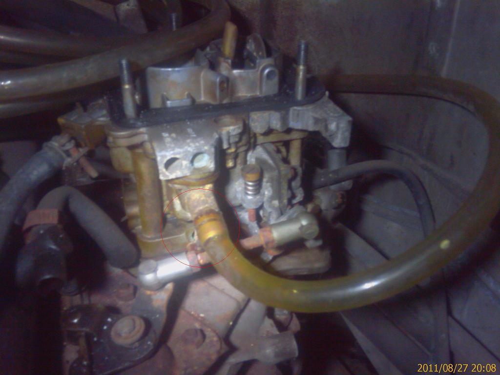

Witam, dziś uruchomiłem moją "Renatkę" po 2 latach. Wszystko pięknie i ładnie, ale z odpływu z gaźnika leci mi benzyna. Czy to tak ma być, czy nie ma czegoś?? Na zdjęciu jest zaznaczone. Renault 5 GTS 1.4 benzyna Prosze o pomoc

nie jest to normalne z tego odpływu przy normalnej pracy nic nie powinno lecieć paliwo . Obstukaj rączką wkrętaka okolice odpływu ponieważ mógł zaciąć się zaworek w pozycji otwartej może coś pomoże jak nie gaźnik na stół i trzeba zdjąć górną pokrywę .
