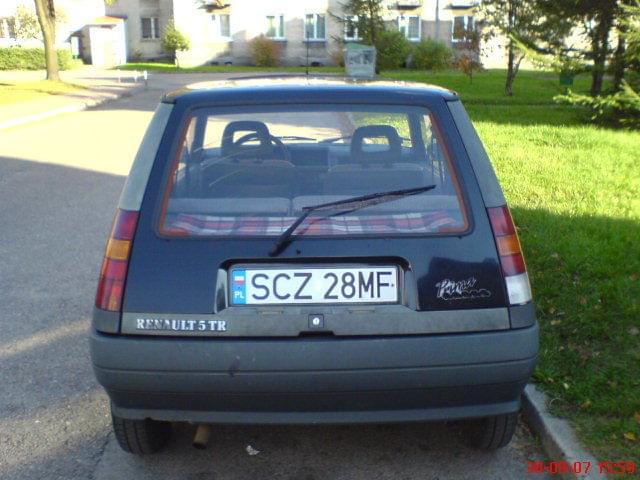

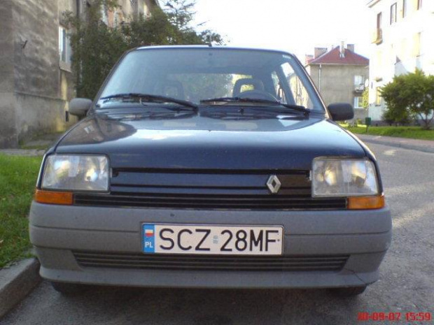

Witam, mam głupie pytanie ponieważ nie mogę ogarnąć co mam za wersje swojej renówki
jest ona z 89roku silnik 1.4 60km, 5 biegowa skrzynia manualna, 3d
na tylnej klapie widnieje napis Reanult 5 TR, oto zdjęcie:
TR oznacza skrót od turbo?, po prostu nie wiem co to znaczy możecie mi pomóc?, bo nawet schematów czy czegoś nie mogę z najść bo nie wiem co to za model ^^ a nigdzie nie widnieje wersja TR
Daj zdjęcia wnętrza i silnika.
TR to nie jest turbo...
Jedyna wersja z turbosprężarką to 1,4 GTT (GT Turbo)
Wszystko inne do wolnossące benzyniaki (TR, GTR, TL, GTL, FLASH, FIVE, SPRING, GTE [1,7 wtrysk mpi], Campus [1,4 wtrysk spi] i sporo innych, których nie pamiętam ;-) ) albo wolnossące dieselki (GD, GTD chyba)

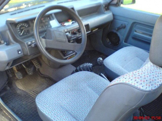

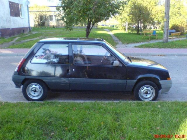

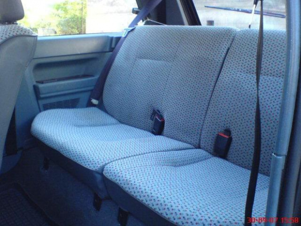

hmmmm nie ma wajchy ssania (wtrysk?) stara miękka deska, dzielona kanapa, pasy z tyłu, zderzaki campusowe, regulacja lusterka pasażera...
kurde...
nie wiem, nie ogarniam :-D
Posty: 889
Wersja prima tez tak mam ale ja na gaźniku tu widocznie jest wtrysk są to ostatki produkcji potem była bodaj wersja flash coś na S (saga) i bye-bye
