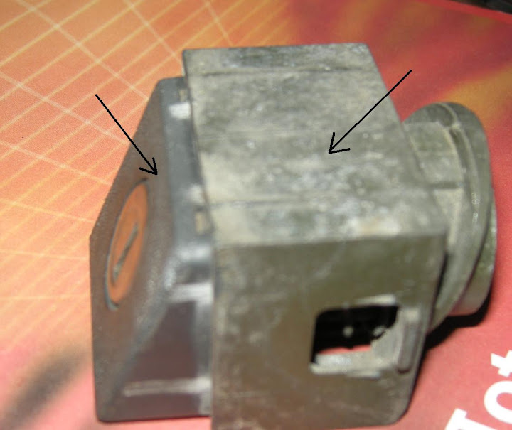

czy ktoś kiedyś demontował zamek bagażnika?
Chodzi o rozdzielenie części z tworzywa (suwak?) od metalowej obudowy.
Na zdjęciu obie części zaznaczyłem strzałkami.

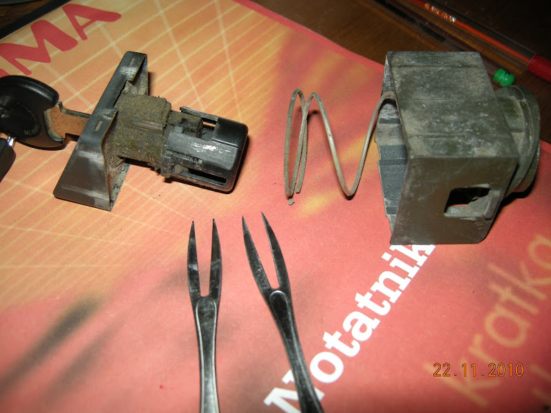

Po trzech godzinach walki udało się :brawo:
Bohaterowie "działania" to dwa małe widelczyki do przekąsek :>
Teraz można wszystko wyczyścić, przygotować plastik do malowania i może dostosować zamek do kluczyka od stacyjki :)

widelczyki do przekasek sa dobre do oddzielania plastikow klinowych ktore sie same zatrzaskuja... ale plaskimi srubokretami tez da sie to zrobic :)
