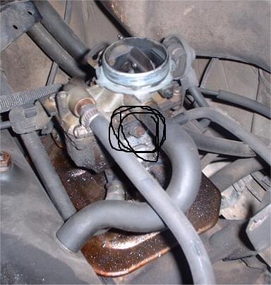

Jeżdżę na LPG i gaźnik się zasyfił autko pali jeździ na PB ale wolnych obrotów brak.
Czy aby przeczyścić dyszę wolnych obrotów to trzeba rozbierać gaźnik czy jest ona dostępna z zewnątrz? Na dyszach pisze solex z rysunków podobny zakładam że to solex 32 bis, silnik 1.1 c1e p760. Na manualu i w książce o Renault 5 jest napisane, że na zewnątrz gaźnika.
Czy dobrze myślę że dysza ta jest dostępna z zewnątrz jak na rysunkach.

Gaźnik solex
Wszystko fajnie ale mój Solex jedno gardzielowy bardzo podobny do tego na fotce ( na 100% Solex nazwa jest odlana na gaźniku) ma w tym miejscu zawór elektromagnetyczny, wykręciłem go, jest iglica z tworzywa która jak włączam zapłon to otwiera dojście paliwa jutro porobię fotki i wrzucę.

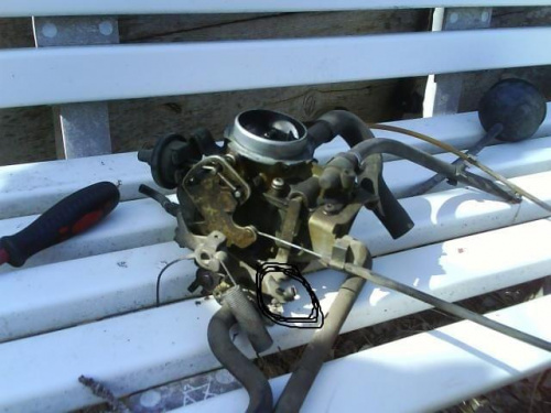

tłumacz jak chłop krowie na miedzy masz po prostu za małe wolne obroty ustawione na bp nie masz dyszy tylko elektrozawór więc nic tam nie rusz tylko za pomocą śruby regulacyjnej od wolnych obrotów po prostu je zwiększ (po drugiej stronie gaźnika niż na zdjęciu) i dopiero wtedy regulujesz wysokość wolnych obrotów na gazie zrozumiał teraz, a i jeszcze jedno wolne obroty reguluj na obciążeniu czyli włączone światła i dajmy na to nawiew
Gaźnik Solex
Zrozumiałem, po drugiej stronie jest dźwignia od ssania poszukam tej śrubki regulacyjnej (mam nadzieje że znajdę ) włączę światełka i nadmuch a potem wyreguluje aby nie gasł.

nie zrozumiałeś poproś kogoś żeby wsiadł do środka i poruszał gazem wewnątrz autka dźwignia która będzie się poruszać to wlaśnie ta przy której masz szukać śrubki a od ssania wara nie tykać bo gorzej poknocisz, śrubka ta powinna być wkręcona na końcu dźwigienki i wkręcając ją będziesz zwiekszał wolne obroty

Dziękuje "corey16" za zdjęcie podniosę obroty aby na Pb aby nie gasł o LPG się nie martwię
i tak w sobotę jestem umówimy na regulacje to doregulują gaz pod Pb.
Podsumowując w tych gaźnikach jak gaśnie na biegu jałowym ale normalnie jeździ to regulacja śrubką na lince na 100 %.
Jak jest elektrozawór na gaźniku ( odkręciłem przedmuchałem powietrzem) to nie ma żadnej innej dyszy biegu jałowego i jedyne wyjście tylko podnieść obroty na lince. Pytam dla upewnienia bo w książce piszą o dyszy biegu jałowego a ja w tej lokalizacji mam elektrozawór, jeżdżę tylko na LPG wiadomo gaźnik

elektrozawór jest odpowiedzialny tylko i wyłącznie za podawanie paliwka po włączeniu zapłonu druga sprawa nawet jeśli jest dysza wstawiona każdy gaźnikowiec z jakim miałem doczynienie twierdzi że powinna być wkręcona do oporu w takiej sytuacji jedyna możliwość regulacji biegu jałowego jest właśnie przez tą śrubkę
