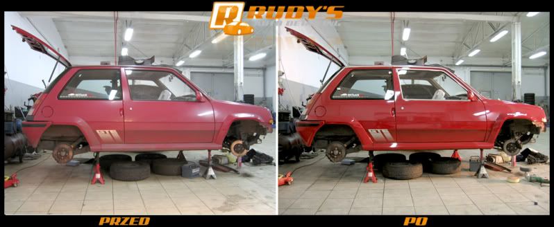

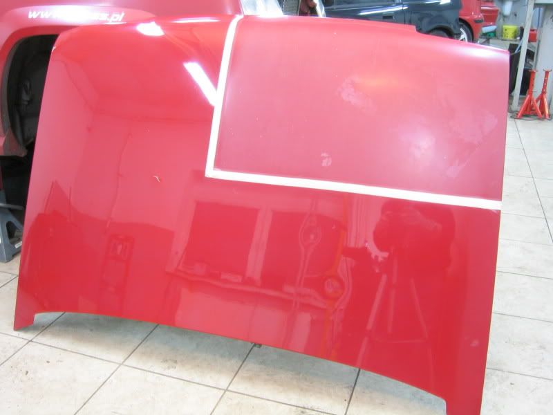

Mój znajomy zajmuje się tzw. auto detailingiem. Chciałbym pokazać jakie są możliwości, bo może ktoś z was ma fajny egzemplarz na którego nie szczędzi grosza a ten nadal straszy chorobami wieku starzęcego :D
pokazany efekt uzyskuje się chemią i dużą wytrwałością pracy.
Jakiej firmy używa? Chodzi o chemię oczywiście.
profi - stawianie maski na płytkach podłogowych bezpośrednio... leciutkie puknięcie i lakier z narożnika maski odpada...
poza tym efekt piorunujący :shock:
powiem tak robi sie takie coś po nowym tempo oczywiście mowa o akrylu .. ostatnio miałem uniacza strasznie matowego..
ale zawsze można jakąś drobną 3M kupić i mięciutką gąbkę na polerke..
