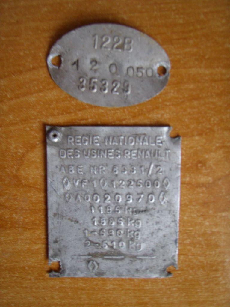

mam pytanie... bo ten numer co pisalem o nim
vino1986 pisze:a jak ja mam taki VIN w dowodzie
VF11225000A0020970
jest na kwadratowej tabliczce znamionowej... i on sie zgadza z tym w okladkach... a jest jeszcze jeden numer kolo niego taki owalny i tam poczatek jest 122b to ktory wskazuje jaki to jest model piateczki :?:
zrób zdjęcie
ok jutro jak bede w domu to zrobie zdjecia jednej i drugiej blaszki i wkleje fotki ;-)
a wiec mam juz fotke...
i co to jest :?: bo wdg tego co mowiles Kabar to chyba alpina turbo... lub jakis szczepan jak wczesniej bylo stwierdzone ;-)
Hehe, tak, to jest Alpine Turbo (owalna tabliczka), ale ta druga jest już z innej renówki więc jest to "szczepan"
Oba numery powinny się zgadzać, czyli powinieneś mieć w VIN'ie VF1 122B...
Po prostu masz oryginalną Alpine Turbo z nieoryginalnym VIN'em ;-)
