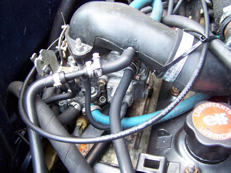

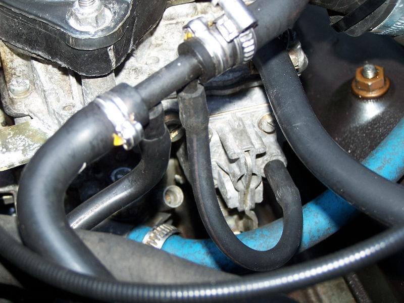

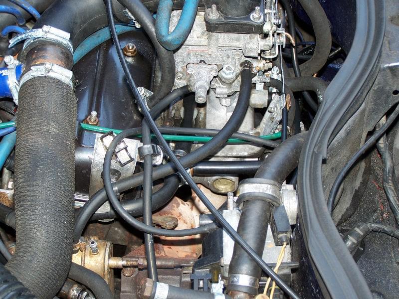

Masz tu mam nadzieje wszystkie polaczenie z gaznika. Podpisze je ale jak co pytaj
Wyjscie podcisnien z kolanka. Gruby po lewej idzie do regulatora na gore, jeden z czwornika do kabiny do wskaznika, drugi do gaznika, na innej fotce widac gdzie

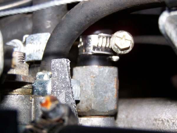

Prawa strona gaznika. Lewe przylacze to sterowanie turbinki, czyli do WestGate idze, lewe to
idzie w powietrze, bo to wypluwa paliwo po awarii
gaznika, czy jakos tak hehe

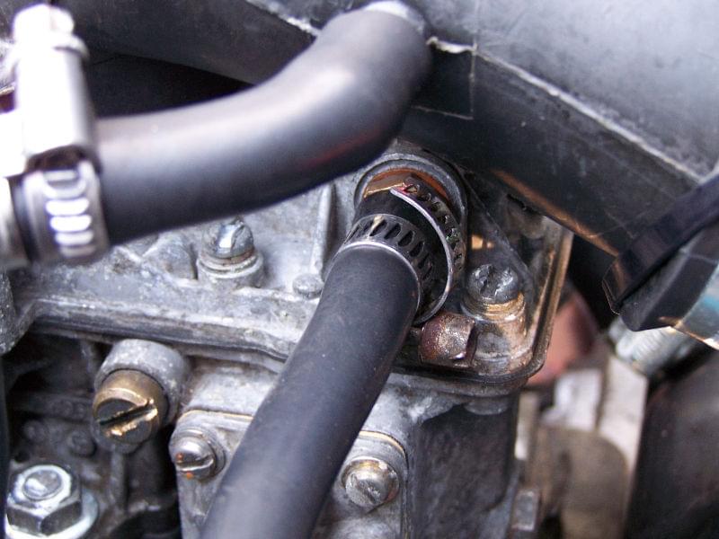

Pod wyjsciem podcisnien masz doprowadzone paliwo do gaznika z regulatora.

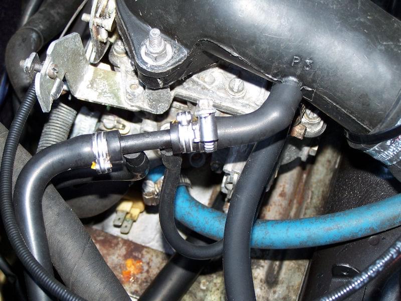

Tył gaznika. Sa trzy wyjscia, gorne, czyli blizej ciebie jak z gory patrzysz, to podcisnienie. Idzie ono na trojnik i niebieskim przewodem do Blowa a czarnym na modol.
Kurde, i nie pamietam dalej
Prawe dolne to chyba do serwa, a lewe do nagrzewnicy.
