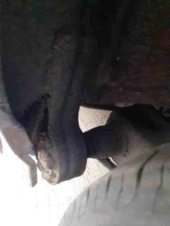

U mnie z zakupem też ciekawa historia była. Ogłoszenie wygasło i miałem kontakt tylko dlatego, że wcześniej we wrześniu dopytywałem o nią i miałem w historii. A pytałem o te sanki zawieszenia, które są pospawane do nadwozia (zamiast skręcone). Trzeba to będzie wyprostować, tylko muszę znaleźć odpowiednie miejsce które by się tym uczciwie zajęło.

Jakie sanki zawieszenia? :mysli: Nie bardzo rozumiem bo tam nie ma sanek tylko podłużnice które są integralną częścią nadwozia i do podłużnic montowane jest zawieszenie.

Tak to wygląda. Słowa Sanki użyłem potocznie 😀

O k...wa! Rzeźba mega!!!
Powiem Ci że naprawa może być droga i na pewno nie będzie prosta.
Jeśli skorodowane było tylko "ucho" z tuleją to pół biedy. Wymienisz to ucho, dwie śruby i po problemie.
Natomiast jeśli uszkodzone jest mocowanie tego ucha do nadwozia to czeka Cię gruba robota i nie wiadomo co za kwiatki wyjdą po drodze i ile elementów trzeba będzie rozpruć. Żeby zrobić to dobrze i na orginał to musisz mieć kogoś kto zna te pojazdy i posiada wymiary kontrolne tych elementów i podwozia w przeciwnym razie geometria pójdzie w pizdu, nie ustawisz zbieżnosci z tyłu a tym samym i przodu, kąty pochylenia kół będą nieprawidłowe i zachowanie na drodze nieprzewidywalne.
Jazda tym samochodem teraz jest niebezpieczna bo może wyrwać kawałek nadkola i będzie niewesoło.
Ktoś kto wpadł na taki pomysł rozwiązania problemu był delikatnie mówiąc trochę wykolejony. :szok:

Co ciekawe, jeździ bardzo rowno.

Jeżdzi równo bo wewnętrzne tuleje są dobre .Na szczęście są one bardzo trwałe i duużo wytrzymują. Gdyby były wybite to te mocowanie wyrwało by kawał nadkola.

Jak dojdę do tego etapu odbudowy to postaram się zrobić dokładne fotki krok po kroku jak to wygląda. A może popatrz w tematy na forum : Vino1986, Rat-Med, Igred i mój. Może wypatrysz coś na zdjęciach.
Generalnie naprawa/odbudowa tego elementu wymaga wycięcia progu (lub jego fragmentu) , często demontażu błotnika, odbudowy części progu wewnętrznego, cześci podłogi no i wykonania samego elementu. Roboty trochę z tym jest.
Chociaż patrząc na zamieszczone zdjęcie to wydaje mi się że mocowanie wygląda ok a brakuje tylko zewnętrznej tulei wraz z uchem. Da się kupić na ebayu.
