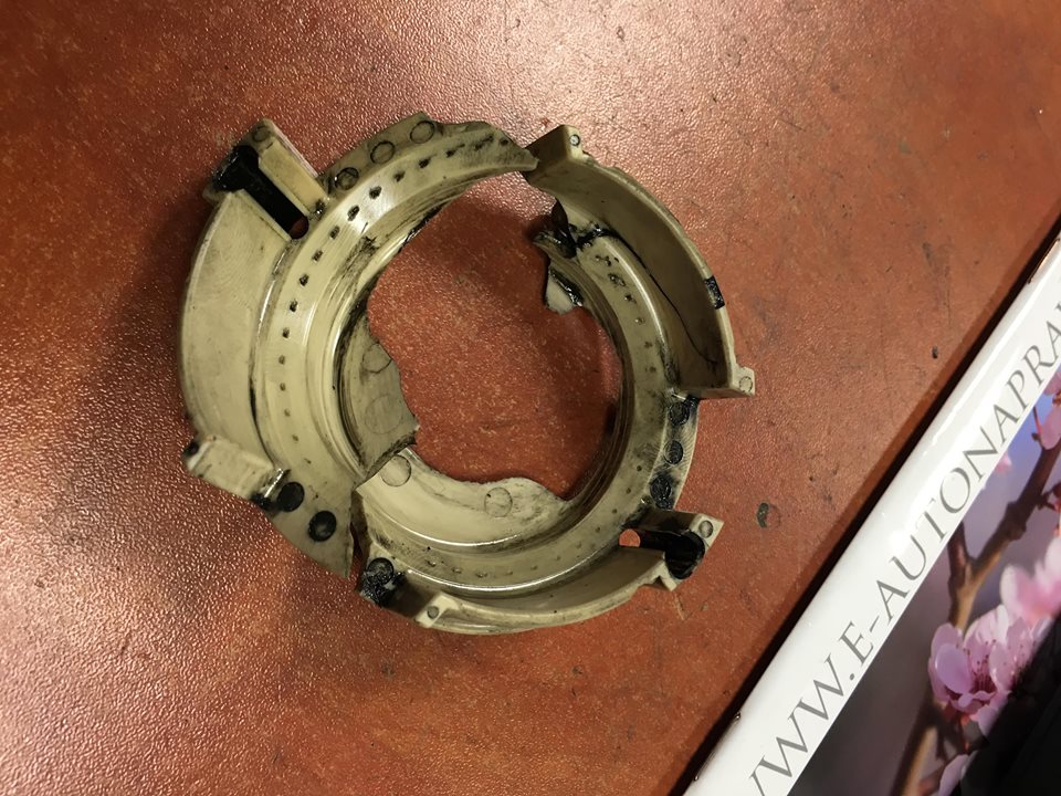

Co do rezultatu po wyciągnięciu go z auta to właśnie teraz z Tatą rozkręcam to ustrojstwo i napewno poszła bieżnia rozrusznika ( po prostu pękła ), resztę muszę zobaczyć co i jak

no i zaczynamy składać, winowajcą była prawdopodobnie bieżnia, została wymieniona przetoczony wirnik i reszta teraz tylko złożyć i montujemy ;D
bieżnia
bieżnia
Lepper pisze:A powiedz mi bo mam głupi objaw jeśli jest ciepły to nie kręci a jak zimny bez problemu
Objaw typowy dla zużytych tulejek, oprócz bieżni którą już ogarnąłeś sprawdź właśnie tulejki. A z resztą jak już go wygrzebałes to zrób mu porządną regenerację żeby nie wracać niedługo do tematu.

RYCHO35, już ogarnięte:) oprócz tego ogarnąłem właśnie tulejki, przetoczyłem wirnik, ogarnąłem szczotki, przesmarowałem wszystko:D złożony i kręci teraz jak powalony ;D
