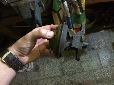

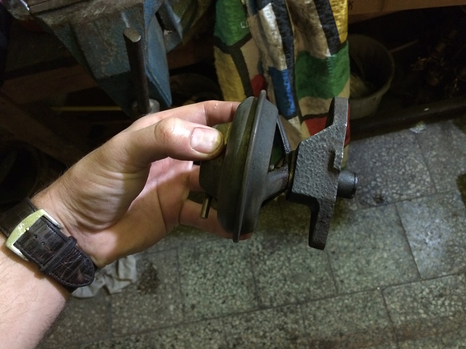

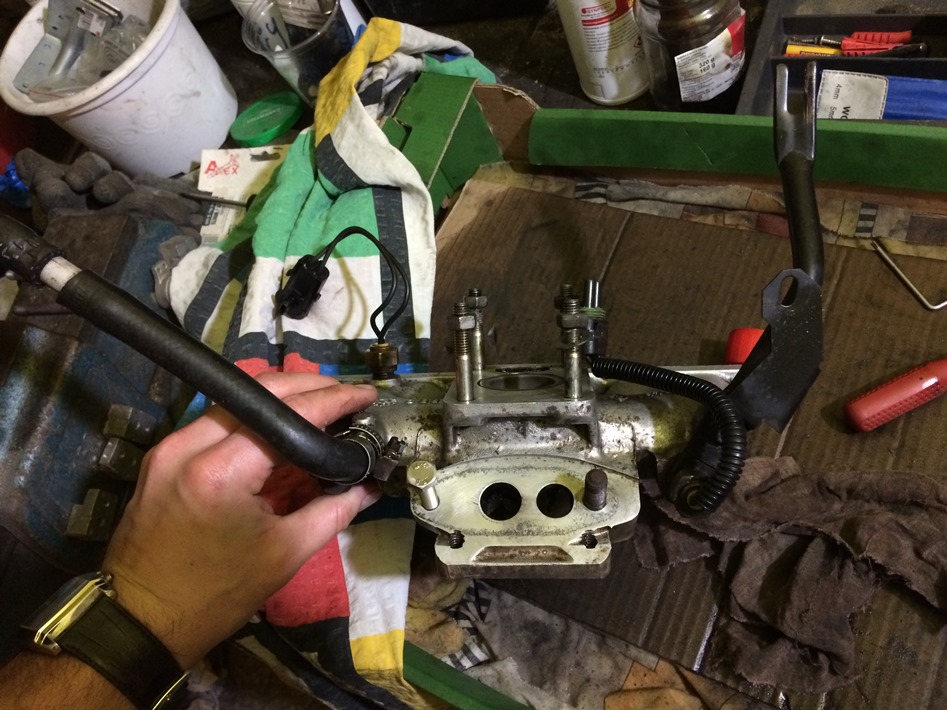

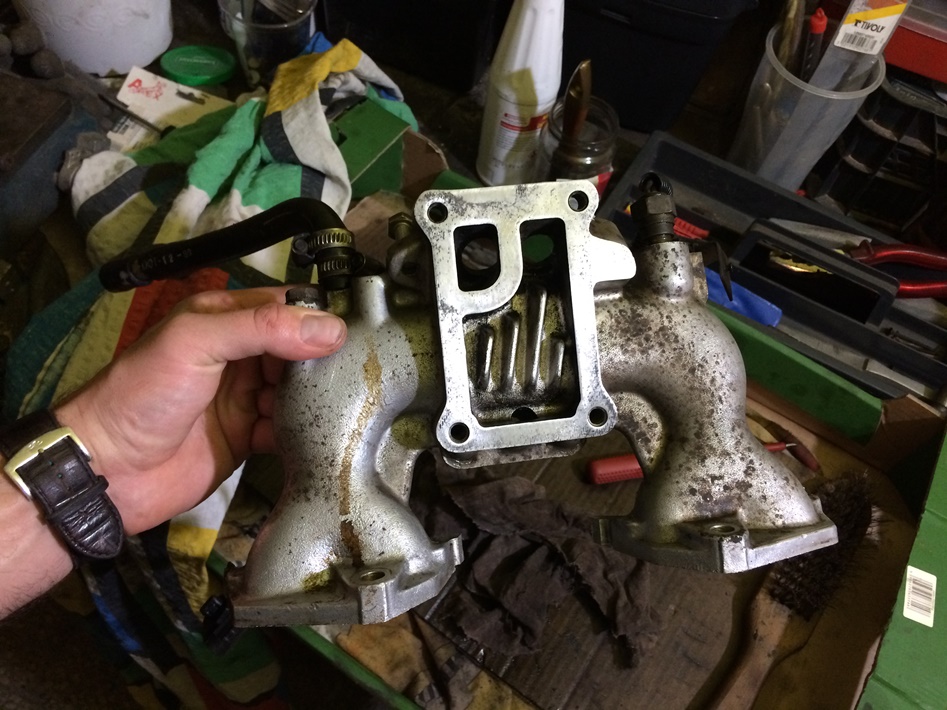

A więc tak dobrałem się do bebechów i co teraz bo za bardzo nie wiem nie jestem mechanikiem a wiele instrukcji usłyszałem :) czyli najlepiej zeszlifować ta wystające coś z EGR i dać zaślepkę i przykręcić ? czarny silikon czy czerwony?
Panowie pomocy :)
1
1
Posty: 644

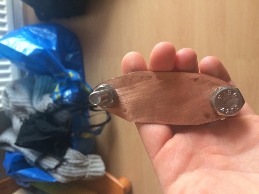

Ja wyciąłem blaszkę po odrysowaniu z grzybka. Nie musi być super piękna. Blaszkę docisnąłem kawałkiem płaskownika i tak przykręciłem. Uszczelniłem to wszystko czarnym silikonem, ale jak jesteś Janusz to możesz zrobić czerwonym:) - będzie przynajmniej znak, że nasi tu byli. U mnie lata od 40000km i jest git.

zeszlifować i dać grubą podkładkę, byle nie z cienkiej blachy
silikon wysokotemperaturowy

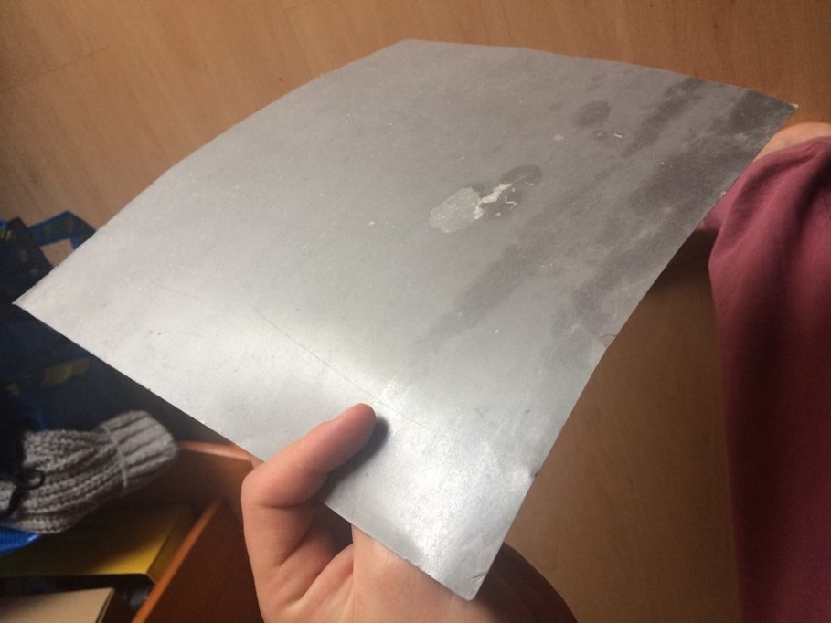

Ok kupie inny silikon niż ten czerwony jakis do wyższych temp :) blaszke z miedzianej grubej płytki mam na wzór :)

Najprościej do zakładu ślusarskiego lub samemu, jeśli posiada się sprzęt. W miejsce gdzie wchodzi EGR włożyć kawałki pręta aluminiowego i obspawać dokładnie. To samo przy połączeniu kolektorów - nawet jak uszkodzi się uszczelka, to nic nie będzie zasysać.
Skoro masz już na wierzchu kolektor, to przy okazji wyciągnąć z kolektora i zaspawać stado króćców które fabrycznie są tylko zaślepione gumowymi kapturkami.

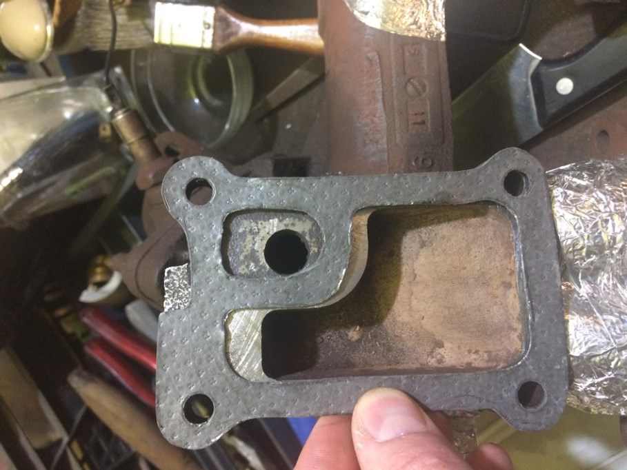

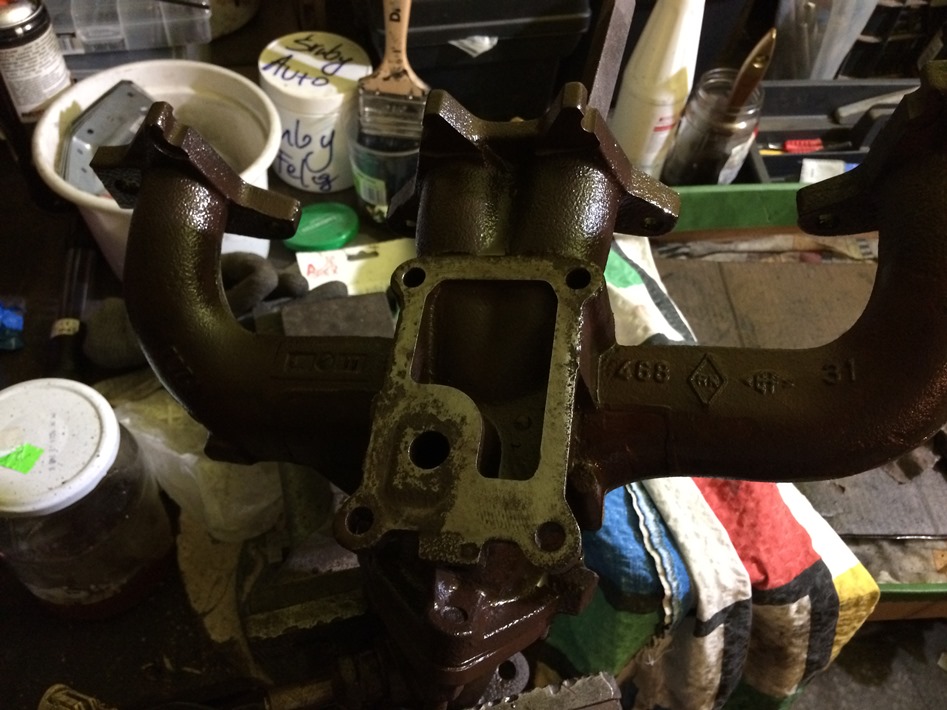

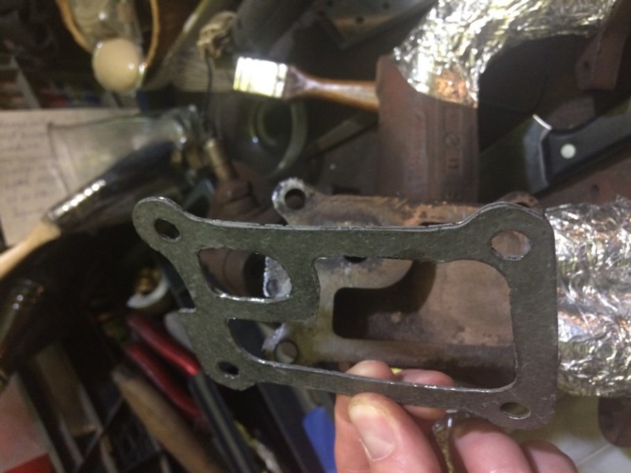

Post autor: zdzierka »

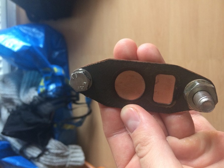

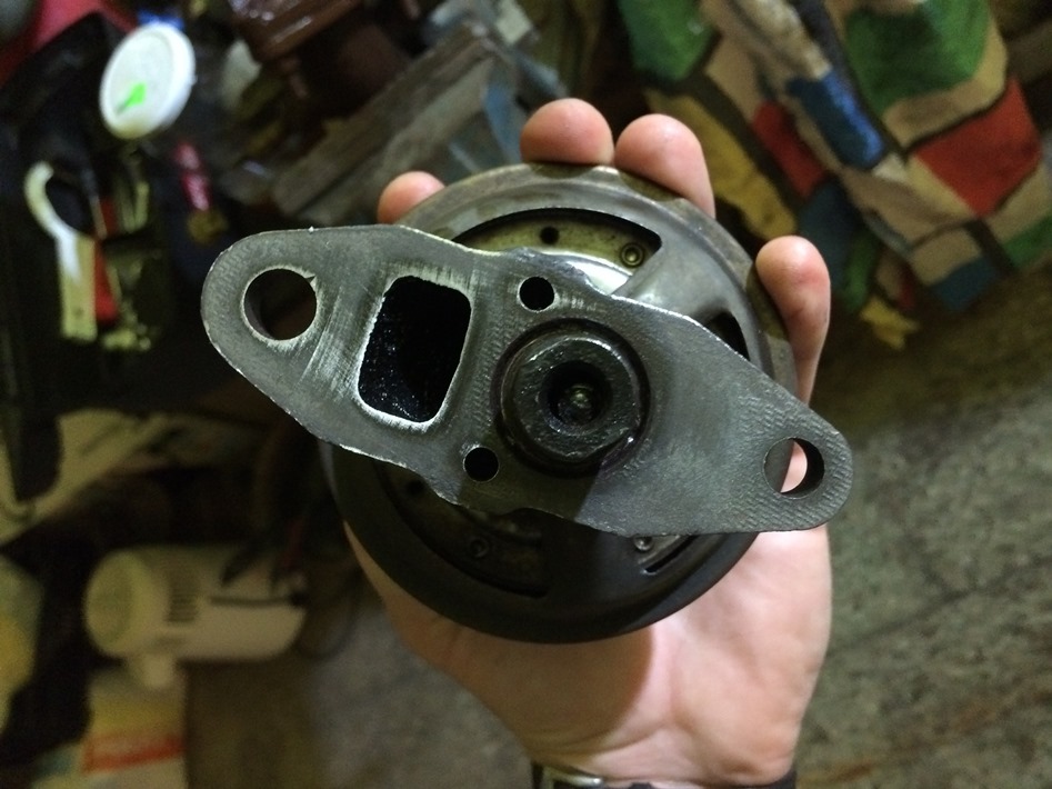

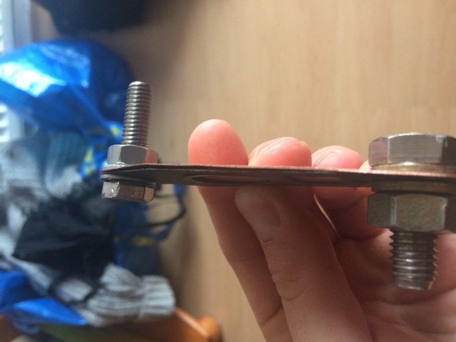

także tak to wygląda od strony uszczelkowej ... miedzy kolektory zrobiona przez pana ktory dorabia z materiału zbrojonego, druga od EGR zrobiona z miedzi :)
