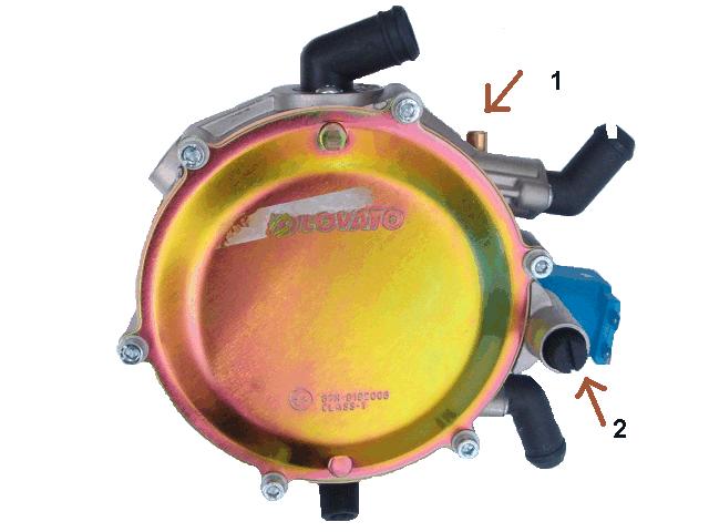

Lodoo wklej fotki, wklej. Dla zobrazowania o czym pisałem:
1. Jałowe
2. Napięcie membrany
Lodoo jeszcze raz plizzzzz wklej foty bo będę musiał swój rozłożyć i nie będę miał czym jeździć :P
hmmm no to masz troche inny model - ta sruba u ciebie nr 2 to wlasnie sruba sluzaca do regulacji jalowych obrotow :-D masz chyba poprostu dodatkowa regulacje jna srubie nr 1...

Żeby było jasne. Zdjęcie które wkleiłem jest poglądowe i mój reduktor wygląda nieco inaczej, czyli nie posiada śruby nr 1 a elektromagnes (ten niebieski walec) jest na środku a nie tam z boku. Ale to nie ważne. Oto fragment instrukcji od BLOSa:

Jednak kiedy zacząłem szukać opisu śrub na necie to dostałem ataku padaczki. Otóż połowa opisów głosi że ta czarna plastikowa śruba jest od napięcia membran a druga połowa, że od składu mieszanki biegu jałowego....
Link do forum fiata z którego pożyczyłem (bez pytania) fote: http://forum.tempra.org/topics18/parown ... vt6620.htm i jak widać tam też zdania są podzielone..........

unikorn pisze:Otóż połowa opisów głosi że ta czarna plastikowa śruba jest od napięcia membran a druga połowa, że od składu mieszanki biegu jałowego....
jeżeli śruba nr 1 jest przy wylocie gazu z parownika to jest do regulacji składu mieszanki jeśli jej nie ma na parowniku to jest wstawiany regulator na wężu
a śruba 2 jest do regulacji membran
ludzie regulują sami nie wiedzą co i po co. a wszystko opisują co im się wydaje po efektach. potem się dziwią że a to gazem śmierdzi a to że dużo pali i że mocy brak
a co daje regulacja napiecia membran?? i dlaczego krecenie ta sruba ma wplyw tylko na obroty biegu jalowego? i sklad mieszanki tylko na wolnych?? (podlaczalem miernik pod sonde lambda)
i dlaczego u mnie w reduktorze nie ma ona powiazania z zadna z membran a sluzy jako ogranicznik otwarcia zaworka gazu??
