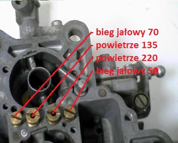

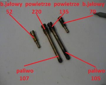

Dysponuje może ktoś wykazem jakie powinny być dysze zamontowane do której gardzieli? Dzwoniłem do firmy Eter-mot zajmującej się sprzedażą części do gaźników i powiedziała mi jakaś pani że do gaźnika specyfikacja przewiduje:
Gardziel I:
- dysza biegu jałowego: 52
- dysza powietrza: 220
- dysza paliwowa: 107
Gardziel II:
- dysza biegu jałowego: 70
- dysza powietrza: 135
- dysza paliwowa: 105
Dodam, że u mnie zgadzały się tylko dysze wolnych obrotów obu gardzieli i dysze paliwowo-powietrzne drugiej gardzieli. Z racji że nie miałem innych dysz, to w pierwszej gardzieli wstawiłem nieco mniejsze niż podano mi w Eter-mocie (135/105), w efekcie silnik pracuje równiej ale i tak pali dużo: prawie 9l/100km przy jeździe na trasie 90km/h - dodatkowo jest słaby i przyspiesza raczej miernie.
opis dysz
opis dysz
widok z góry
widok z góry
weber z góry.jpg (36.62 KiB) Przejrzano 2162 razy
wieczorem zapodam rozpiske

Chwila moment bo coś tu nie czaję... Czyli mam rozumieć że na zdjęciu, które wrzuciłem powyżej, dwa środkowe patenty składają się z:
- dyszy powietrza
- rurki emulsyjnej
- dyszy paliwowej
Dobrze rozumiem? I jeszcze jedno: gdzie znajduje się dysza pompki przyspieszacza? :mysli: pytam bo chciałbym sprawdzić czy nie podaje za dużo paliwa...

karo3003 pisze:I jeszcze jedno: gdzie znajduje się dysza pompki przyspieszacza? pytam bo chciałbym sprawdzić czy nie podaje za dużo paliwa...
wtrysk pompki przyśpieszającej jest (na górnej fotce) wyżej i na prawo od dyszy wolnych obrotów ( przecina go czerwona kreska do napisu "bieg jałowy 52"), to taki ciulik zaglądający do gardzieli :radocha: 1-go przelotu. A dyszą jest poprostu kalibrowany otwór na jego końcu. Zeby sprawdzić czy za dużo paliwa nie daje to musiałbyś znać jej wydajność-mierzy się ją w cm3 na 10 skoków. W niektórych gaźnikach da się regulować jej wydajność lub moment zadziałania ale z tego co pamiętam to w tym akurat nie.
