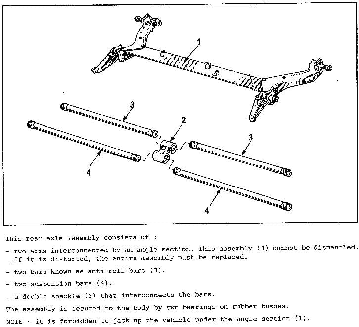

no wiec tak dostalem papiery od zuwika i znalazlem to
i tak podsumowujac kazdy z nas mial racje :-D
2 dodatkowe drazki pelnia funkcje i stabilizatora i sprezyn...
blacha cholera wie po co jest :mrgreen:

żeby Ci się wahacze nie podwinęły pod auto Watsonie, trzymają je tylko dwie śruby :P (dlatego wyraźnie zaznaczone, że nie może mieć żadnych uszkodzeń i nie wolno za nią podnosić samochodu).
Są to drążki robiące za stabilizator i stanowiące pewien punkt podparcia dla drążków głównych, skąd przenoszą część siły skręcającej, dlatego wciąż noszą miano drążków skrętnych, niemniej służą stabilizacji ;)
no to rozumiem ze spina wahacze...ale tylko tyle :-D łeee myslalem ze cosjeszcze robi :-D taka fajna blacha :-D :-D :-D

a jakby tak zapodać płaskowniki 3mm 2 spinające zamiast tego jednego pręcika co jest:>

Zapewne spękają, wyłamią się, wygną lub puszczą na spawach przy pierwszym zakręcie. Może to mieć jeszcze parę konsekwencji w prowadzeniu (przysiadanie tyłu na zakrętach przy zbyt dużej stabilizacji). Pomijając jedno - to jest element sprężysty więc musi być z materiału sprężystego. Płaskowników raczej się z takiego nie wykonuje. Jest jeszcze mały problem z geometrią całego układu, ale jak tego nie czujesz to i tak nie załapiesz.
Kiedyś chciałem dospawać drugi pręt z takiego samego stabilizatora, ale w między czasie zmieniłem belkę. Pewnie lipnie by się spawało.
wiem własie materiał hartowany trudno sie spawa i napewno by odpękło w miejscu spawania
belka od Gtt troszke kosztuje i szukam czegoś co by troche utwrdziło zawieche
