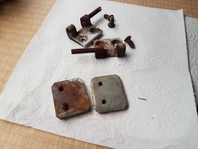

Podepnę się pod temat.

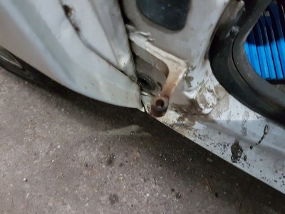

U mnie też opadły drzwi:
Od strony kierowcy doprowadziło to do wyniszczenia mocowania rygla:

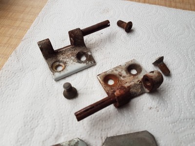

U mnie zawiasy wyglądają różnie zależnie od drzwi. Oto lewe:
A tu prawe:
Problem jest z zużyciem tych kołków na zdjęciach? Czy te kołki są demontowalne poprzez wybicie? Są jakieś zestawy naprawcze czy tuleje wymagają wymiany? Dlaczego są inne kołki w drzwiach lewych i prawych?
A tu prawe:

Odnośnie różnych kołków w drzwiach lewych i prawych to wyglada na to, że w lewych już byli nasi.

Pany i panewski, wczoraj już mnie szlag trafił, bo drzwi mam tak obwieszone, że nie mogłem ich zamknąć. Więc dzisiaj od rana si za to zabrałem.
Co ciekawe na 2 renówki, które mam to w jednej (Campus 1991) lewe drzwi mają zawias odkręcany jak na zdjęciach, a reszta ma zawias na stałe zespawany z drzwiami (prawe drzwi w Campusie i wszystkie w ByeBye).
Akurat muszę się rozprawić z tymi odkręcanymi.
I teraz głowny problem. Same sworznie wyglądaja w miarę ok, natomiast problem jest wg mnie taki, że ta część co jest przy karoserii ma większy otwór (wyrobiony) niż ta elementy co sa przy drzwiach. W związku z tym wstawienie nowego sworznia nie rozwiąze problemu. jak sobie z tym poradzić?
Powiekszyć trochę otwory w częściach co są przy drzwiach i dać większy sworzeń czy wstawić jakieś cienkie tulejki w tą cżęśc środkową (ale nie sadzę, że takie cienki uda mi się zdobyć).
Co poradzicie, bo teraz mam drzwi zdemontowane, a głupio tak jeździc bez drzwi, a i zimno już i wieje:)

A miałby ktoś taką jdną srubkę stozkową co tam wala sie na zdjeciach. Niestety musiałem jedną rozwiercić, bo się torx obracał. Oczywiście jest to M7
Chyba taka sama jak w tych zestawach https://www.akbayrenault.com/urun/renau ... 7701464919
