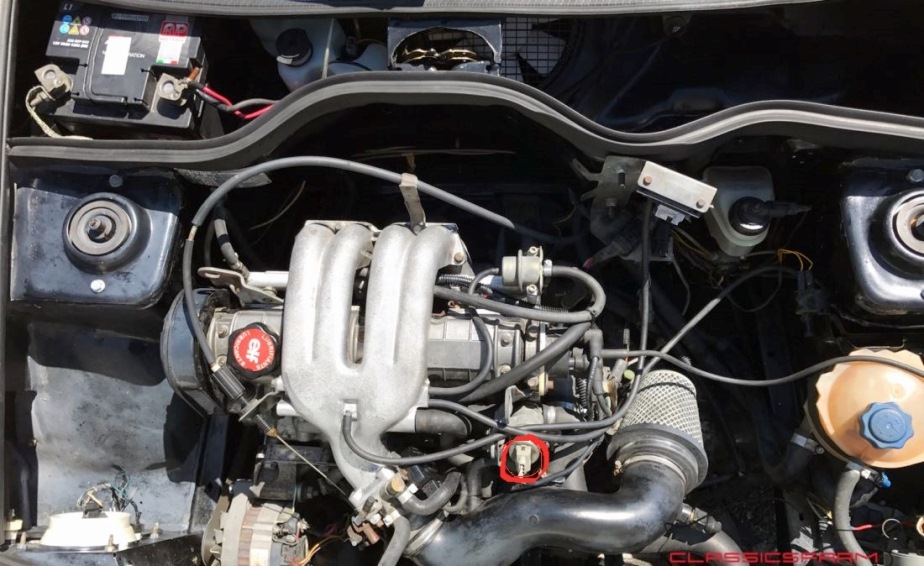

Dodatkowo co to jest na foto zaznaczone na czerwono?
Co do przewodów - rozrys masz na kopułce. Lepiej kup nową i nie jakiś maxgear bo i tak będzie kicha.
To co zaznaczyłeś to silnik krokowy od sterowania wolnymi obrotami. Powinno być to podpięte.

witam, oj gmerałem kablami a że sa stare to starałem sie ostrożnie. kable sztywne po latach też się o nie boję :-) Dostęp do tego krokowego i świec fatalny,
Obawiam sie ze nie mam kompresji. Ktoś wie jak sprawdzić elektrycznie silniczek krokowy ? Jak pomierzyc rezystancje itp?
Pozdrawiam
Rezystancja jest zmienna zależna od temperatury ;) ciężko o wartości.
Zobacz czy nie odpiąłeś czujnika temp pod krokowcem. Bo jak tak to na pewno nie odpali nigdy ;)
Realnie jak przekręcasz kluczyk to powinno być słychać jak krokowieć jak pyka i zamyka się. Taki metaliczny dźwięk.
To pierwszy znak, że działa. Zawsze może się upalić końcówka TDA w kompie i nie domykać, ale to by falowały obroty a nie że nie odpalał.
Nawet przy braku kompresji na 1 czy 2 cylindrach silnik odpali, więc raczej nie to jest problemem. Natomiast na pewno pomiar kompresji nie zaszkodzi:) Z tym, ze raczej robi sie to na ciepłym silniku.
Sprawdź kolejność kabli zapłonowych, podepnij wtyczkę pod krokowca.

witam, jak przekręcę kluczyk to w krokowiecu tylko buczy cewka cichutko przez cały czas. Nie rusza się - odpiąłem go i sprawdzałem ma wyciągniętym.
Sprwdzę pod silnikiem krokowym ten czujnik temperatury. Gdzie sie dokładnie znajduje ?

W bloku wtyczka dwu-pinowa. W linii z krokowcem. Do niej jest dopiero przefikany dostęp.
No to może ci zwarło w wiązce i upaliła się końcówka w kompie. koszt z 3 zł tyle że trzeba wputować i pasty dać :)
Powinien cykać pozycjonując się. Zawsze możesz zatkać i tą dziurę i powinno odpalić.
