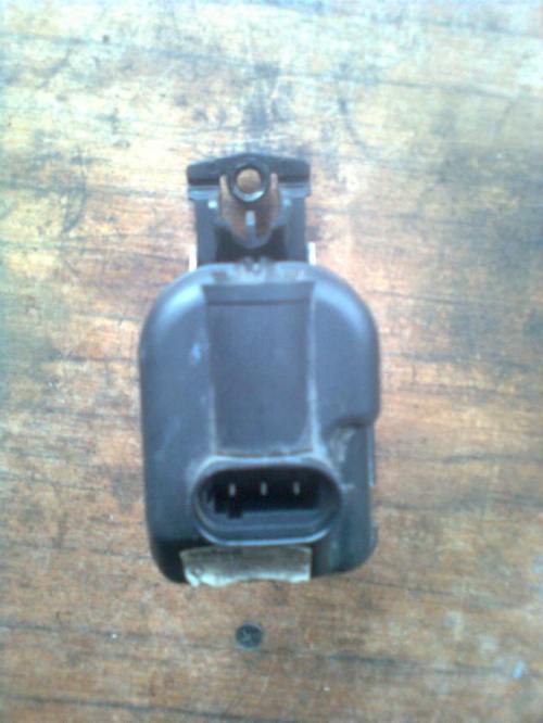

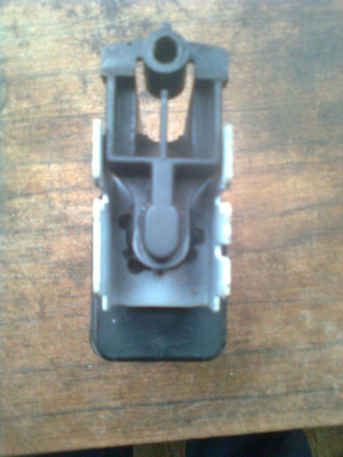

Witam zamontowałem w swojej Reni silniczki do elektrycznej regulacji wysokości świecenia reflektorów pochodzące z renault laguna 1 oraz przełącznik z renault 19
potrzebował bym jakiegoś schematu który przewód gdzie przy silniczkach i przełączniku
wystarcza mi kolory gdyż mam kawałki oryginalnych wiązek
regulacja swiatel

musiałem frezem powiększyć otwór i pilnikiem wypiłować cztery wcięcia na mocowanie oraz trochę podciąć z tylu lampę ten wystający uchwyt co do niego zapinana jest sprężyna od kierunkowskazu dużo roboty nie ma z dwoma lampami zeszło jakieś 2 godzinki
