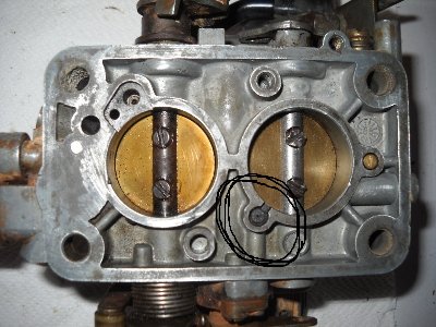

Nie zobaczysz tego podcisnienia. Dyszę od niego( mosiężną, niewykręcalną, wprasowaną ) widać jak wykręcisz gażnik i te aluminiową podstawę z grzaniem gażnika, to jest ta mała dziurka odrazu obok przepustnicy i gardzieli. , a sam kanał idzie w gażniku. Znajdę może w necie schemat to Ci to zaznacze.
