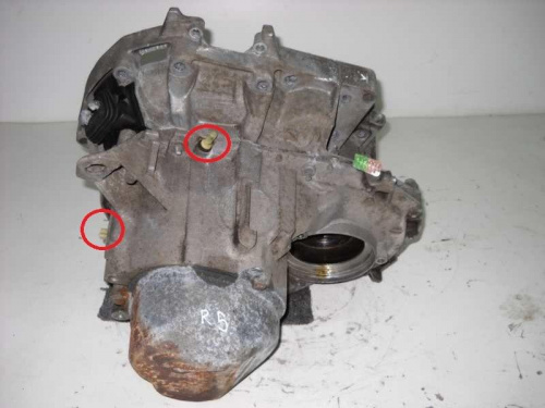

A poziom oleju sprawdza się bagnetem, który jest w skrzyni od góry lub korkiem od przodu :

Bagnetem?U mnie w ytm miejscu jest rurka połączona z innymi rurkami,coś jakby odpowietrzenie skrzyni ,a od strony chłodnicy (na zdjęciu zlewej strony) jest jakiś motylek.I to chyba będzie korek kontrolny.A ew. dolać olej można tym otworem-bagnetem-odpowietrzeniem?

Na focie powyżej masz zaznaczone, do sprawdzania poziomu i nalewania służy to co na zdjęciu widoczne po lewej stronie w kółku. Prawidłowy poziom to do korka - ma się ulewać lub też można spotkać miarkę (rzadko) na korku - taki mały bagnecik i tam jest zaznaczone.
Odpowiedni olej to ELF TRANSELF NFJ 75W80
Jak ze starych zapasów to ELF TRX 75W80 - ale NIE jego następca NFP 75W80

Czyli można dolać oleju tym górnym otworem?Będzie chyba łatwiej :mysli:
O staryyyyy - godzinami będziesz lał :) ale owszem - byli tacy specjaliści na forum :)
Jak kupisz elfa w 0,5 l butelkach to mają takie wężyki - zatykasz palcem i wsadzasz w otwór boczny, jak się wleje to odcinasz dno i używasz jako lejka dla następnych butelek.

Zebrałem się w końcu i dolałem oleju do skrzyni.Weszło 2,5 litra -masakra.Wynika z tego że w skrzyni praktycznie nie było oleju.Wlewałem tym otworem z plastikowym korkiem od strony chłodnicy.Na korku jest taki zakrzywiony bagnecik,bardzo proste i fajne rozwiązanie.Piszczenie ustało jak ręką odjął.Podejrzewam jednak wyciek na uszczelnieniu półosi z lewej strony,było tam mokro.Zaobserwuję i gdyby bardzo ciekło to muszę to zrobić.Jest z tym duży problem? Witam.Chciałem odgrzać temat,jeśli można.Otóż po wlaniu oleju do skrzyni piszczenie ustało ale tylko na parę dni.Ostatnio pojawiło się znowu w dziwny sposób tzn pojawia się w większości podczas jazdy na wprost.Wystarczy zacząć skręcać a ustaje.Generalnie wystarczy mały ruch kierownica w prawo lub w lewo podczas jazdy.Biegi wchodzą ok,na postoju piszczenie nie występuje.Macie jakieś pomysły co to może być?
