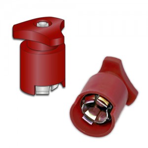

typ "francuski" był montowany w renówkach, sam mam w kangurku i działa dobrze a co do tych samozaciskowych to wyglądają trochę tandetnie ale może coś takiego? http://www.mazuria.com/klemy-z-oslona-pvc.html

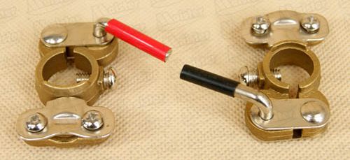

Te z pierwszego zdjęcia nawet wyglądają sensownie o ile są wykonane z mosiądzu (a na zdjęciu na to wygląda). Zaciskanie chyba mimośrodowe tymi małymi dźwigienkami. Nie wiem tylko po co są te boczne śruby? Może żeby dostosować średnice klemy do bolca w akumulatorze. Jeśli tak to przy każdym założeniu wystające wkręty będą niszczyć ołowiane wyprowadzenie w akumulatorze.
Nie za bardzo też podoba mi się mocowanie kabla do klemy. Licha blaszka dokręcana dwoma śrubami. Przy nowym kablu pewnie zda egzamin ale przy starym gdzie na ogół każdy drucik w kablu jest nieco zaśniedziały, to może dobrze nie łączyć. Ale jakby dobrze oczyścić kabel i przed złożeniem nasmarować to pewnie by i działało.
W tych "Francuskich" to nawet nie za bardzo widzę jak ma być mocowany kabel. Pewnie powinien mieć oczko wkładane pod tę trójramienną śrubę (nakrętkę? - nie widać) mocującą.
W sumie bardziej mi się widzą te pierwsze. :)

Vino, te, które zlinkowałeś, to taka tańsza wersja tych, które zaproponował kurylek.
Tamte są chyba solidniej wykonane, ale też 3 x droższe...
Dzięki za propozycje - chyba się skuszę na te tańsze z kolorowymi nakładkami.
