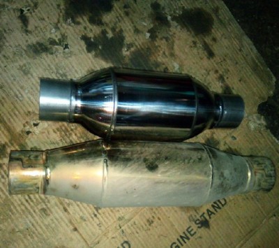

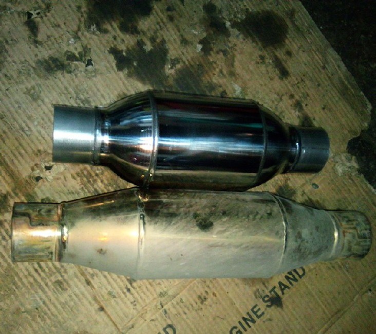

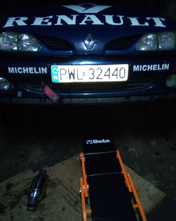

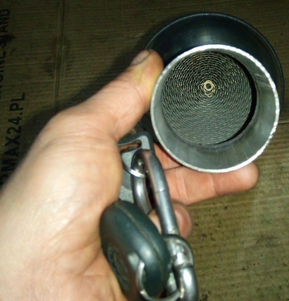

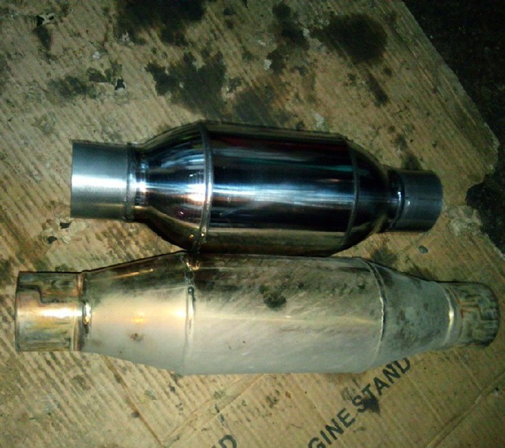

Dzięki uprzejmości Pana diagnosty,zaszła konieczność zainstalowania katalizatora w Megi....
Wybór padł na AWG z metalowym wkładem i oczywiście sportowy odpowiednik....
Porównanie strumienica z nierdzewki i katalizator z nierdzewki

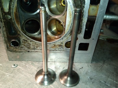

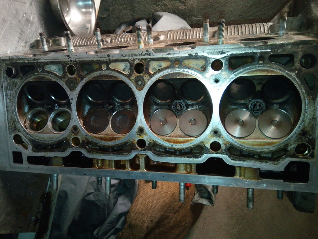

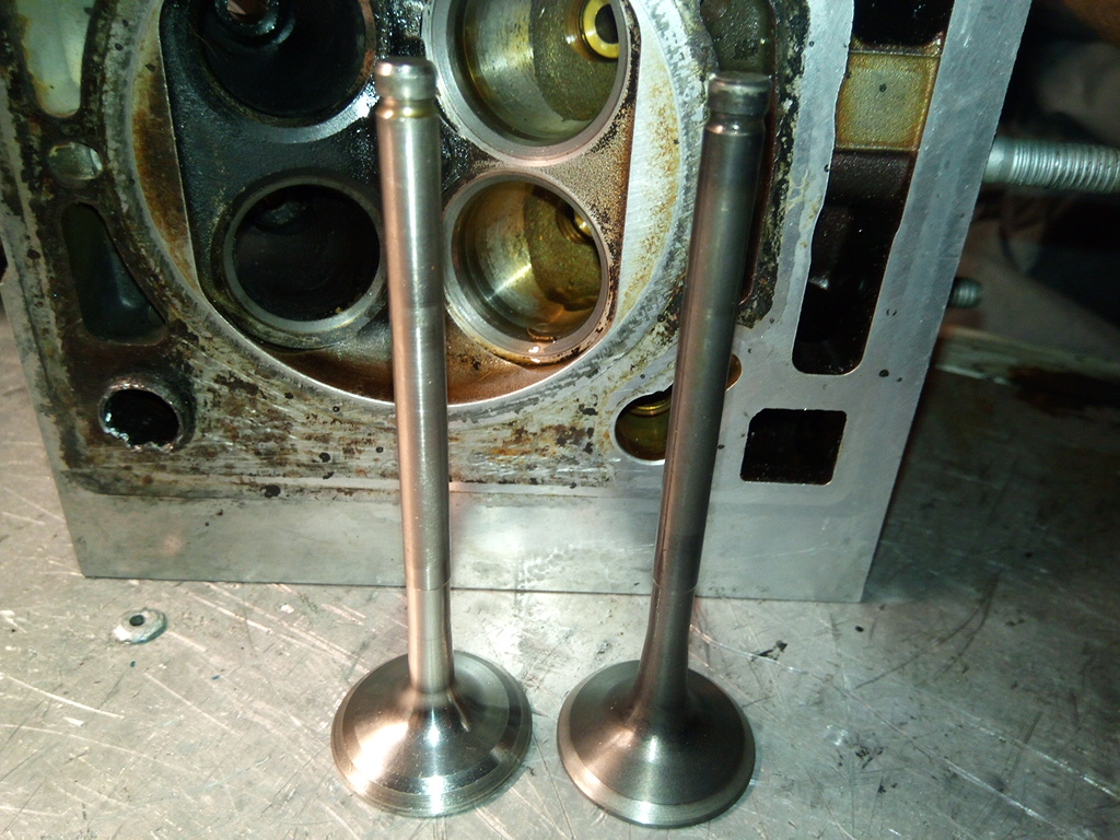

Głowica w trakcie przygotowań do portingu,
Większe Azotowane zawory ssące
Poszukiwania trwają co do zaworów wydechowych i działamy dalej...

Porównanie zaworu nowego,a nowego Azotowanego
Po lewej Ori zawory,po prawej nowe Azotowane

dłuższy czas nie było aktualizacji tematu, ale w temacie silnika dzieje się sporo, silnik złożony na lekkim wale, z lekkim z toczonym pod tarcze sprzęgła kołem zamachowym oraz tłokami pod turbo.
Wleciała również skrzynia po regeneracji,
głowica po kompleksowej obróbce, wymienione prowadnice zaworów, uszczelniacze wałków, uszczelniacze zaworowe, zawory wydechowe, większe zawory ssące, po planowaniu,
blok również po planowaniu, na nowych panewkach, pierścieniach.
Wleciały seryjne tłoki z innego silnika w celu odprężenia pod turbo, lżejszy wał, dół silnika przygotowany pod 450KM, ale jak będzie 300+ to też będę happy.
