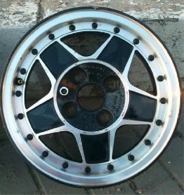

Może zacznę sam i proszę o Wasze opinie:
&amp;quot;turbina&amp;quot; z renault 21
&quot;turbina&quot; z renault 21
ten wzór pokazywałem już w innym watku - trzeba by tutaj poszerzyć otwór centralny (centrujący) o 6 mm :/

Te Turbinowe są świetne, mega mi się podobają - jeżeli masz takie na oku - bierz ;)

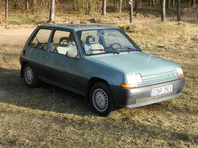

Będę sprzedawał te co na foto, bo znów mimo że sobie obiecałem zaczynam modzić przy R5
Fondmetal 13" 5,5 szerokość ET 36 - czyli tak jak od GTE/GTT i naturalnie włazi układ hamulcowy od GTE/GTT Sprzedaję razem z oponami - Continental 165/65/13 bieżnika jeszcze sporo, przy spokojnej jeździe 2 sezony - w tej chwili nie mam jak pomierzyć ale ok 4-5 mm Cena hmmm klubowa 450 PLN razem z oponami
No nareszcie, że tak sobie pozwolę na OT :)

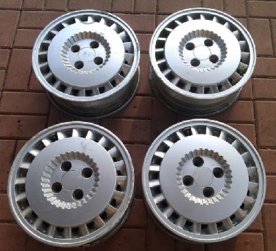

Temat trochę odkopany, ale wybór felg zawsze jest na czasie.
Mam na oku felgi 13" od Renault 9 / Renault 11.
Wiem tylko, że mają 5,5" szerokości i rozstaw śrub 4x100.
Nie mam pojęcia jaki mają otwór centralny.
Orientuje się ktoś czy ten model wchodzi bez rozwiercania do Reni Super 5?
Foto poglądowe:

Post autor: Prezes »
spokojnie wchodzi mam takie same felgi na sprzedaż

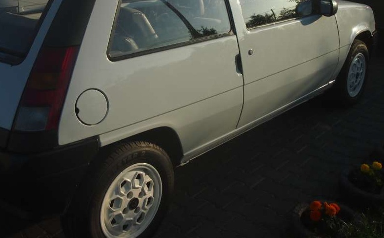

masz tu piątala na takiej feldze
http://olx.pl/oferta/renault-5-1985-1-4 ... e98dd9e38c
Co do tego z ogłoszenia - widać że szczepan :) Ani to TL ani 85 ;)

Wydawało mi się, że będą pasować w piątce, ale patrząc na zdjęcia jakoś do mnie nie przemawiają :mysli:
Może dlatego, że białe.
I mam dylemat...

tak jak mówisz bo białe w ori malowaniu jest jak dla mnie ładnie

No według mnie też średnio to wygląda. Myślę że kolor tu nie gra aż tak dużej roli tylko raczej wzór, no ale rób według własnego gustu :D :okok:

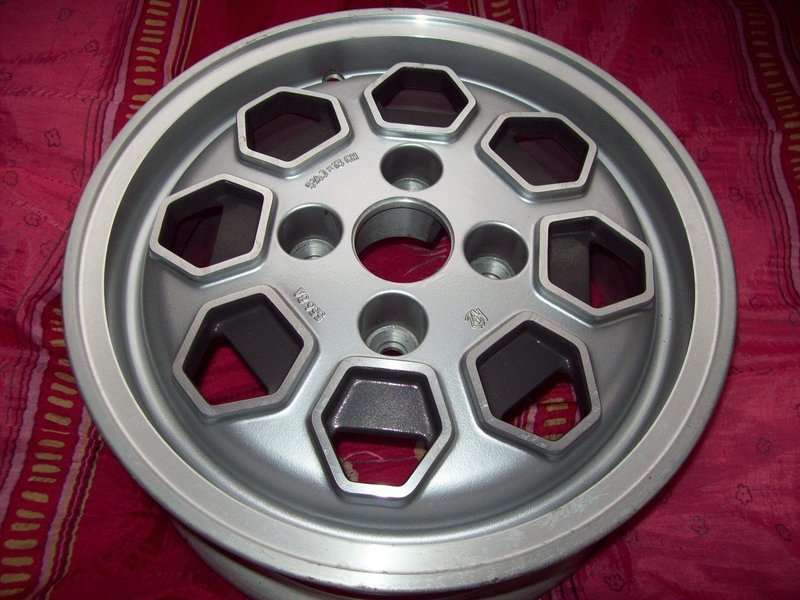

Prywatnie uważam, że zwykłe wersje R5 najlepiej prezentują się z dedykowanymi felgami Speedline. Akurat na focie co prawda 14, ale ten wzór co potrzeba.
https://lh5.googleusercontent.com/-pAqt ... CN6699.JPG

Zdecydowanie Zwykłe wersje to tylko Speedline chociaż po pomalowaniu oryginalnych "stalufelg" w moim golasku wydaje mi się, że wygląda nie najgorzej.
tak to powinno wwyglądać:

Założyłem Speedline 13 cali, wygląda naprawdę fajnie :) Sugestie kolegów brałem pod uwagę ;)
