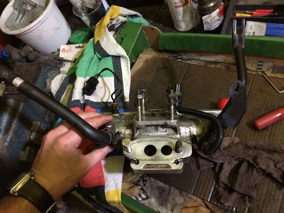

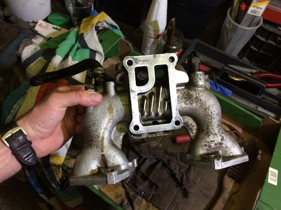

Panowie mam problem jak zaslepic prawidłowo egr właśnie zdjąłem kolektory i rozkrecilem i przeczyscilem i dorabiam uszczelki a chciałbym zaslepic egr Pomocy

odkręć grzybka z wydechowego, zeszlifuj go na płasko, dotnij sobie uszczelkę blaszaną na jego wymiar, potem "kanapka": kolektor/uszczelka/grzybek
podciśnienia pozaślepiaj, elektrozawór odepnij i z głowy

A więc tak dobrałem się do bebechów i co teraz bo za bardzo nie wiem nie jestem mechanikiem a wiele instrukcji usłyszałem czyli najlepiej zeszlifować ta wystające coś z EGR i dać zaślepkę i przykręcić ? czarny silikon czy czerwony?
Panowie pomocy
Panowie pomocy

Ja wyciąłem blaszkę po odrysowaniu z grzybka. Nie musi być super piękna. Blaszkę docisnąłem kawałkiem płaskownika i tak przykręciłem. Uszczelniłem to wszystko czarnym silikonem, ale jak jesteś Janusz to możesz zrobić czerwonym:) - będzie przynajmniej znak, że nasi tu byli. U mnie lata od 40000km i jest git.

Są i na 1000*C ale stwardnieje i potem nie rozbierze, trza palnikiem grzać. Ale w tym przypadku chyba można.
Użyj takich do kominków np. coś takiego:

Najprościej do zakładu ślusarskiego lub samemu, jeśli posiada się sprzęt. W miejsce gdzie wchodzi EGR włożyć kawałki pręta aluminiowego i obspawać dokładnie. To samo przy połączeniu kolektorów - nawet jak uszkodzi się uszczelka, to nic nie będzie zasysać.
Skoro masz już na wierzchu kolektor, to przy okazji wyciągnąć z kolektora i zaspawać stado króćców które fabrycznie są tylko zaślepione gumowymi kapturkami.
