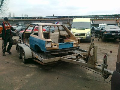

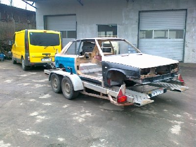

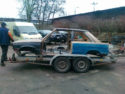

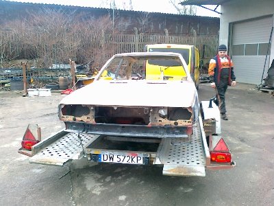

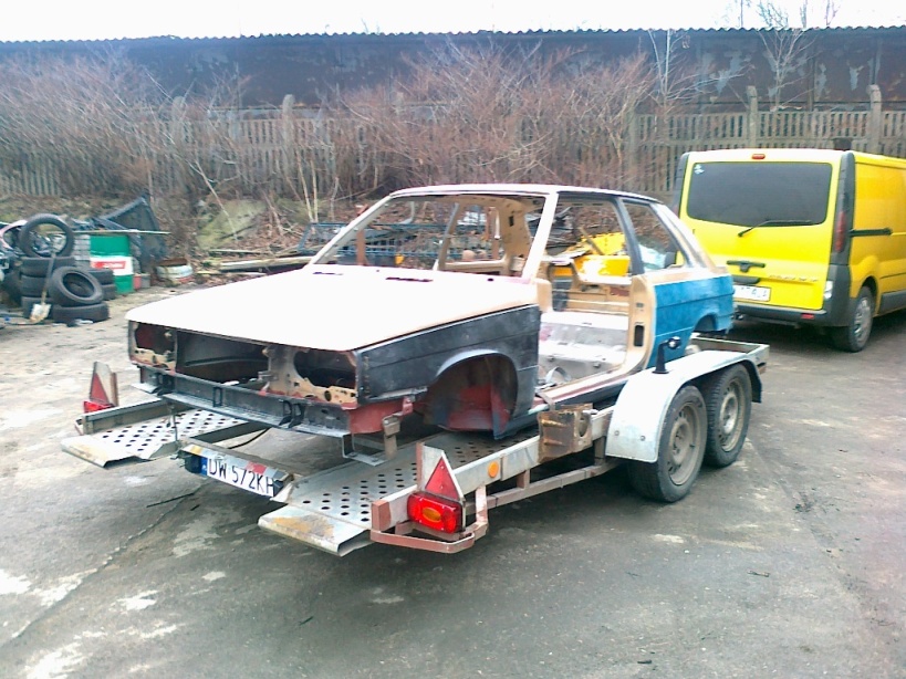

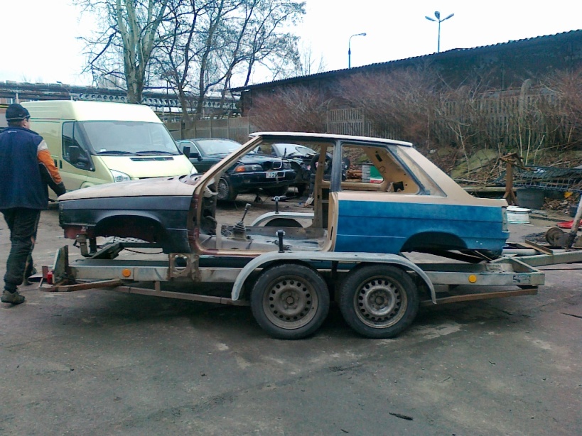

Po małej przerwie informuję, że dalej walczę z remontem mojej 11. W związku z tym mam pytanie czy są części, elementy pasujące od innych modeli R. Myślę tu np. o zawieszeniach, kołysce pod silnik itp. Nawiasem mówiąc pierwotnie auto miało powrócić do ideału jako cywil, ale decyzja została zmieniona i robię replikę jaką jeżdził Ragniotti. Ściągam właśnie homologację z PZM i wg niej będę budował.

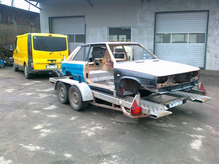

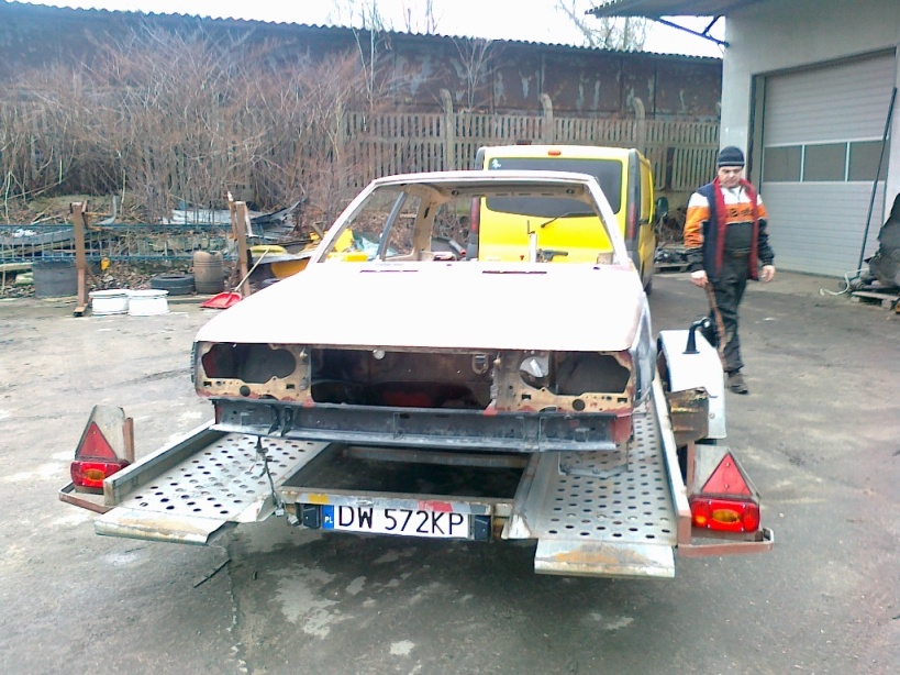

Witam, po długiej przerwie. W między czasie trafiła mi 108 na mały remont i 11 stanęła, ale już rusza. Obecnie pojechała na budowę klatki, homologacja też już jest.
